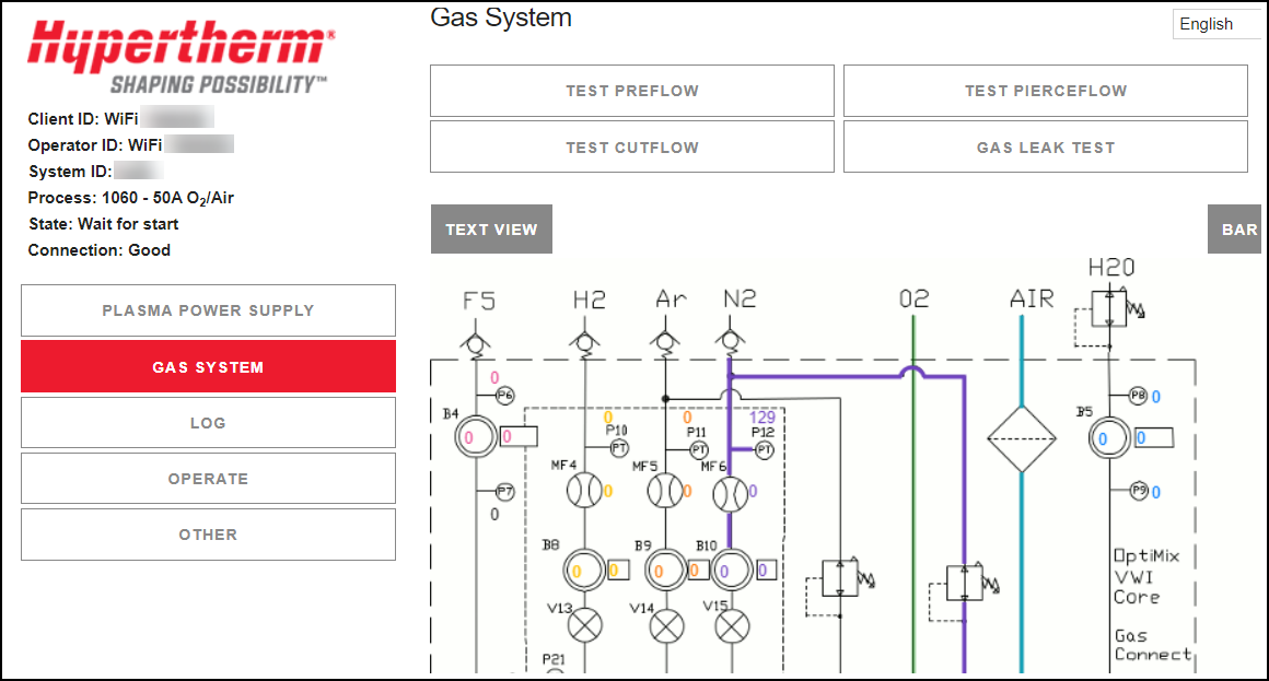

Gasundichtigkeitstests in der XPR-Webschnittstelle
Bei Auswahl von GAS LEAK TEST (Gasundichtigkeitstest) in XPR-Webschnittstelle:
  1. Rote Schaltfläche GAS LEAK TEST (Gasundichtigkeitstest) zeigt an, dass sie aktiv ist und der Test gestartet wurde.
  2. Die aktiven Ventile sind farbig hervorgehoben.
  3. Die Gasanzeige für Leitung A, Leitung B und Schutzschild sind je nach Prozess-ID unterschiedlich. Gasundichtigkeitstest ist für Leitung A (schwarz) und Leitung B (gelb) möglich, aber nicht für Sekundärgas (blau).
  4. Die Gase strömen, bis Sie dieselbe Schaltfläche oder eine andere wählen, die den Test unterbricht.
Abbildung 1. GASUNDICHTIGKEITSTEST in der XPR-Webschnittstelle
Schaltfläche GAS LEAK TEST (Gasundichtigkeitstest) der Webschnittstelle
  • Nach Gasundichtigkeitstest über XPR-Webschnittstelle ist Ergebnis über Schaltfläche LOG (Protokoll) abrufbar.
  • Auf Bildschirm Log (Protokoll) wird angezeigt, ob der Test erfolgreich war.
  • Wenn nicht, auf Bildschirm Log (Protokoll) nach Informationen zum Fehlerpunkt suchen.
  • Gasleck(s) über Schaltpläne des Systems und Angaben auf Bildschirm Log (Protokoll ) finden.
