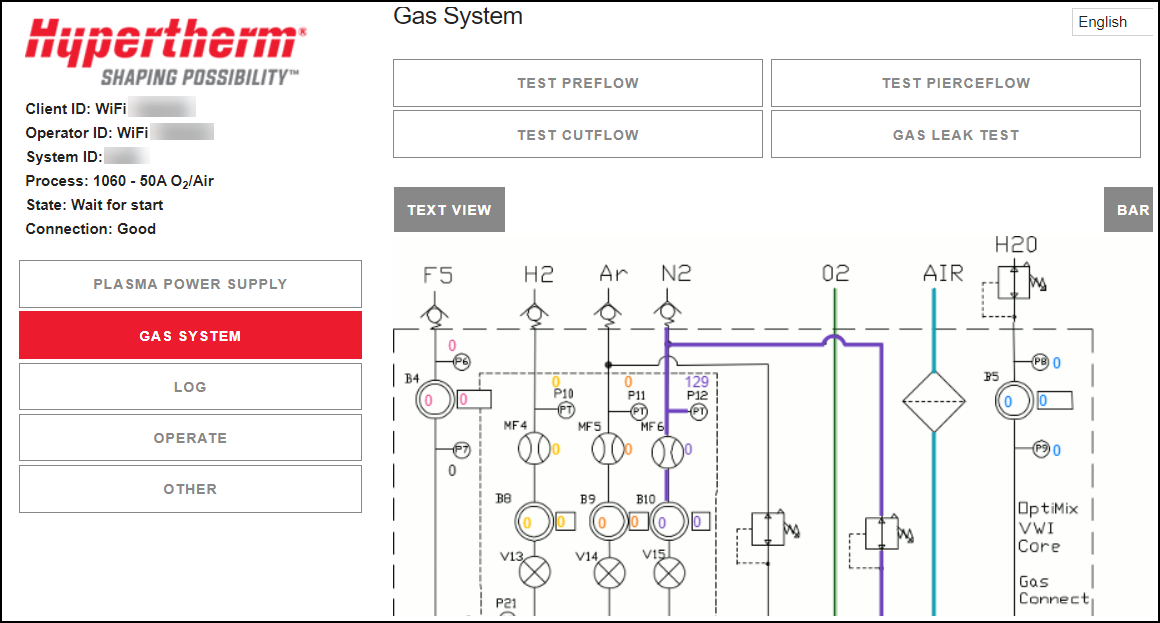

Test di tenuta del gas nell’interfaccia web XPR
Quando si seleziona un TEST DI TENUTA DEL GAS nell'interfaccia web XPR:
- Il pulsante del TEST DI TENUTA DEL GAS è evidenziato in rosso per indicare che è attivo e che il test è iniziato.
- Le valvole attive sono evidenziate con un colore.
- I gas indicati sulla Linea A, Linea B e sullo schermo variano in base all’ID di processo. Si può eseguire un test di tenuta del gas per la Linea A (nero) e per la Linea B (giallo) ma non per la linea del gas di protezione (blu).
- I gas fluiscono finché non si seleziona lo stesso pulsante o si seleziona un altro pulsante che interrompe il test.
- Dopo aver completato un test di tenuta del gas nell'interfaccia web XPR, selezionare il pulsante LOG (Registro) per vedere i risultati della test.
- La schermata Log (Registro) fornisce informazioni sull'esito del test.
- Quando l'esito del test è negativo, cercare le informazioni nella schermata Log (Registro) per informazioni sul punto critico del test non riuscito.
- Utilizzare gli schemi di cablaggio del proprio sistema per trovare la posizione della perdita di gas, usando le informazioni della schermata del registro.
