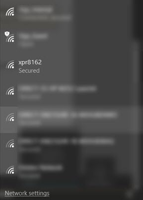

  2. お使いの装置で、ワイヤレス接続メニューに進みます。
    このメニューは装置によって異なります。
  3. XPR® 接続を選択します。
    デフォルトの接続名は、「xpr」 + システム ID です。これは メディアアクセスコントロール (MAC) アドレスの下 4 桁です。システム ID と MAC アドレスの詳細は、Web インターフェイス画面情報 を参照してください。
    コネクション名を変更したい場合は Other (その他) 画面 を参照してください。
    画像は のリレー接続を示しています。
