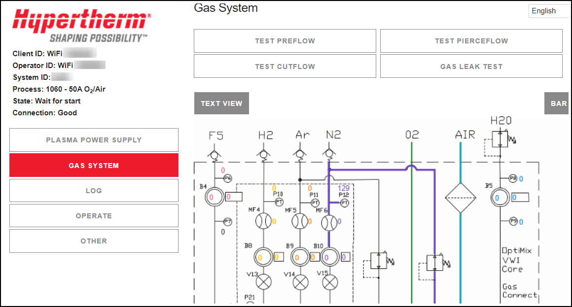

XPR 웹 인터페이스의 가스 누설 테스트
XPR 웹 인터페이스에서 가스 누설 테스트를 선택하면:
  1. 가스 누설 테스트 버튼이 빨간색으로 강조 표시되어 버튼이 활성화되었고 테스트가 시작되었음을 나타냅니다.
  2. 활성화된 밸브는 색상 강조를 통해 구별됩니다.
  3. 라인 A, 라인 B, 쉴드에 표시된 가스는 작업 ID에 따라 다릅니다. 라인 A(검은색) 및 라인 B(노란색)에 대해 가스 누설 테스트를 수행할 수 있으나 쉴드 가스 라인(파란색)에 대해서는 그렇지 않습니다.
  4. 가스는 동일한 버튼을 선택하거나 테스트를 중단하는 다른 버튼을 선택할 때까지 흐릅니다.
그림 1. XPR 웹 인터페이스의 가스 누설 테스트
웹 인터페이스의 가스 누설 테스트 버튼
  • XPR 웹 인터페이스에서 가스 누설 테스트를 완료한 후 로그 버튼을 선택하여 테스트 결과를 확인합니다.
  • 로그 화면은 테스트가 성공했는지 보여줍니다.
  • 성공하지 못한 테스트의 경우 실패 시점을 나타내는 로그 화면의 정보를 확인합니다.
  • 해당 시스템에 대한 배선도 및 로그 화면의 정보를 사용하여 가스가 누설되는 곳을 찾습니다.
