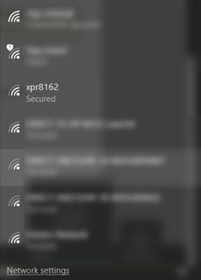

    Obrazek przedstawia połączenie bezprzewodowe dla
