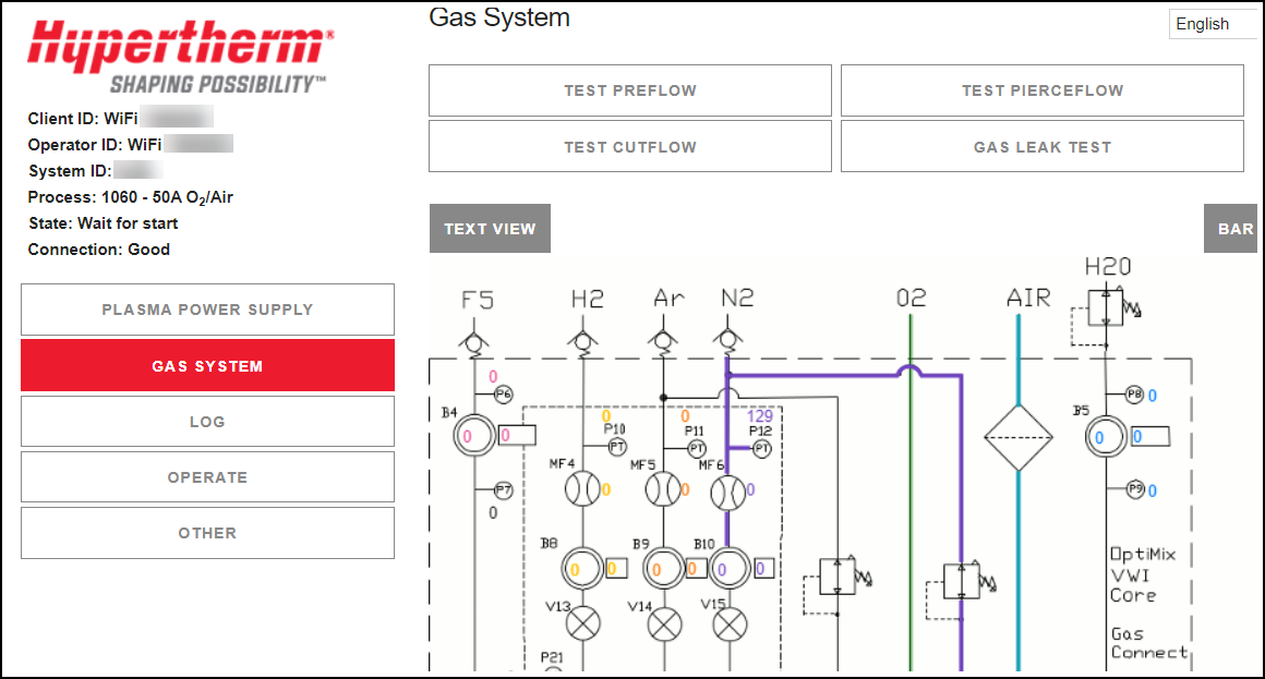

Testy szczelności gazowej w interfejsie sieciowym XPR
Po wybraniu GAS LEAK TEST (Test szczelności) w interfejsie sieciowym XPR:
- Przycisk GAS LEAK TEST (Test szczelności) jest podświetlony na czerwono i sygnalizuje, że jest aktywny i test się rozpoczął.
- Aktywne zawory są podświetlone kolorem.
- Gazy wyświetlane na Liniach A, B i tarczy są różne dla różnych identyfikatorów procesu. Test szczelności gazowej można przeprowadzić dla przewodu A (czarny) i przewodu B (żółty), ale nie dla przewodu gazu osłonowego (niebieski).
- Gazy przepływają do momentu, aż zostanie ponownie wciśnięty ten sam przycisk lub inny przycisk, który przerwie test.
- Po przeprowadzeniu testu szczelności w interfejsie sieciowym XPR należy wybrać przycisk LOG, aby zobaczyć wynik testu.
- Ekran Log pokazuje, czy test został wykonany pomyślnie.
- W przypadku testu, który się nie powiódł, należy poszukać informacji na ekranie Log, która pokazuje punkt usterki.
- Skorzystaj ze schematów okablowania systemu, aby znaleźć miejsce wycieku gazu, używając informacji z ekranu Log.
