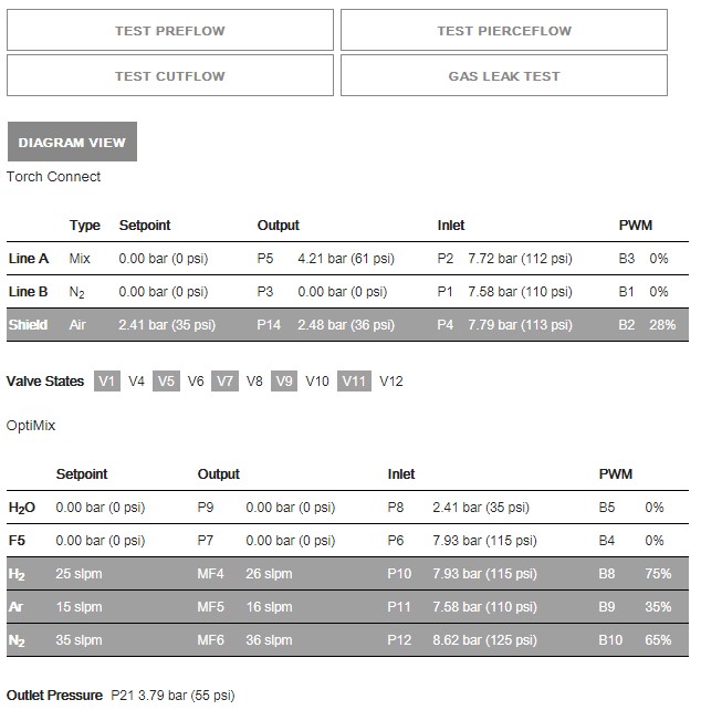

Tela do sistema de gás
Nessa tela, você pode monitorar o status do TorchConnect™ console e do console de conexão de gás. Você também pode ver quais válvulas estão ativas quando o gás está fluindo.
Há duas opções de visualização dessa tela.
Visualização de texto
Na visualização de texto, o texto identifica as pressões do gás em tempo real e os estados das válvulas ativas no momento. Quando uma válvula está ativa, a tela a mostra em cinza.
As unidades de medida bar e lb/pol² são mostradas nessa tela.

É possível realizar quatro testes nessa tela:
  • Testar pré-fluxo
  • Testar fluxo de corte
  • Testar fluxo de perfuração
  • Teste de vazamento de gás
Nota:
O teste de vazamento de gás pode ser feito com todos os consoles de conexão de gás. Consulte Fazer um teste de vazamento de gás.
O teste começa quando você escolhe o botão. Quando o botão está ativo, a tela o mostra em vermelho. As válvulas ativas são exibidas em cinza. Os gases na Linha A, na Linha B e no bocal se alinham com a ID do processo que você selecionou. Os gases fluem por 60 segundos, a menos que você escolha o mesmo botão ou outro botão que interrompa o teste.
Figura 1. Exemplo de tela de visualização de texto que mostra o status do sistema de gás
