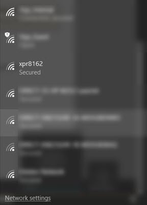

  3. 选择 XPR® 连接。
    默认连接名称是“xpr”+系统 ID。系统 ID 是 媒体访问控制 (MAC) 地址的后四位。如需有关系统 ID 和 MAC 地址的更多信息,请参阅 Web 界面屏幕信息。
    如果想要更改连接的名称,请参阅 其他屏幕。
    该图显示了 的无线连接
  4. 输入密码 hypertherm。
