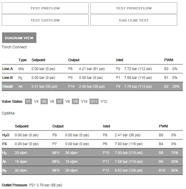

文本视图
在文本视图中,以文本显示实时气压和当前活动的阀门状态。当阀门处于活动状态时,屏幕将其显示为灰色。
在此屏幕中可查看以 bar 和 psi 为单位的气压。

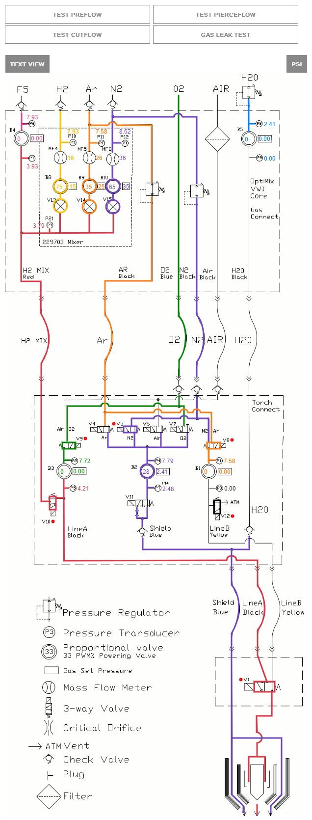

图表视图
在图表视图中,图表显示:
  • 实时气压和当前活动的阀门状态。
  • 高压气体体积和通电阀门在活动时会显示颜色,并且管路的粗细会随着压力的变化而变化。
  • 比例阀和暂载率 (PWM) 传感器附近的压力测量和设定值以图表表示。
此屏幕可选择以 bar 或 psi 为测量单位显示气压。

图 1. 显示气体系统状态的文本视图屏幕示例
显示气体系统状态的文本视图屏幕示例
图 2. 显示气体系统状态的图表视图屏幕示例
显示气体系统状态的图表视图屏幕示例
