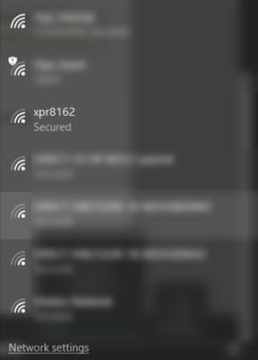

En su dispositivo, vaya a al menú de conexiones inalámbricas.
Este menú puede ser diferente según el dispositivo.
Seleccione la conexión XPR®.
El nombre de conexión predeterminado es "xpr" + el ID del sistema. El ID del sistema son los últimos cuatro dígitos de la dirección Control de acceso a medios (MAC). Para obtener más información sobre el ID del sistema y la dirección MAC, consulte Información de la pantalla de la interfaz web.
Si desea cambiar el nombre de la conexión, consulte Pantalla Otra.
Ingrese la contraseña hypertherm.
