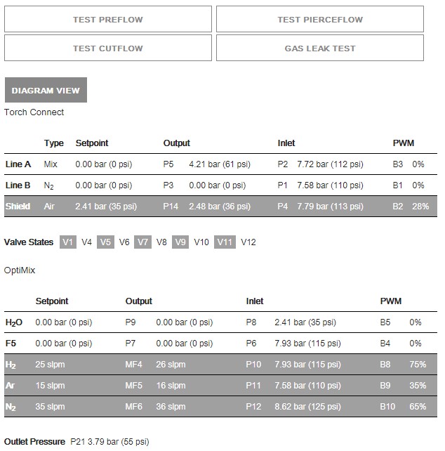

Vista de texto
En la vista de texto, el texto identifica las presiones de gas en tiempo real y los estados de válvulas actualmente activos. Cuando una válvula está activa, la pantalla la muestra en gris.
En esta pantalla se muestran las unidades de medida en bar y psi.

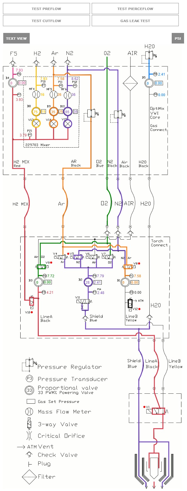

Vista de diagrama
En esta pantalla, un diagrama muestra lo siguiente:
  • Presiones de gas en tiempo real y estados de válvulas actualmente activas.
  • Volúmenes presurizados y válvulas activadas que muestran color cuando están activas y líneas que cambian de grosor a medida que cambia la cantidad de presión.
  • Mediciones de presión y puntos de ajuste cerca de las válvulas proporcionales y sensores de ciclo de trabajo (PWM) identificados por el diagrama.
Esta pantalla le brinda la opción de mostrar unidades de medida en bar o psi.
Puede realizar cuatro pruebas desde esta pantalla:
  • Probar preflujo
  • Probar flujo de corte
  • Probar flujo de perforación
  • Prueba de fuga de gas
Nota:
La prueba de fuga de gas se puede realizar con todas las consolas de conexión de gas. Consulte Realice una prueba de fuga de gas.
La prueba empieza cuando selecciona el botón. Cuando el botón está activo, la pantalla lo muestra en rojo. Las válvulas activas se muestran en gris. Los gases en la línea A, la línea B y el protector se alinean con el ID de proceso que seleccionó. Los gases fluyen durante 60 segundos a menos que elija el mismo botón o elija otro botón que detenga la prueba.
Figura 1. Ejemplo de pantalla de vista de texto que muestra el estado del sistema de gas
Figura 2. Ejemplo de pantalla de vista de diagrama que muestra el estado del sistema de gas
