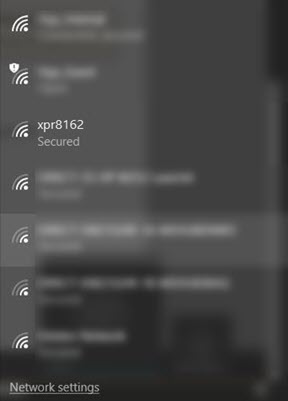

  2. Sur votre dispositif, allez au menu des connexions sans fil.
    Ce menu peut varier en fonction du dispositif.
  3. Choisissez la connexion XPR®.
    Le nom de connexion par défaut est « xpr » + l’ID du système. L’ID du système est constitué des quatre derniers chiffres de l’adresse Commande d’accès aux médias (CAM). Pour plus d’informations sur l’ID du système et l’adresse CAM, consulter Renseignements relatifs à l’écran de l’interface web.
    Pour modifier le nom de connexion, consulter Écran Other (Autres).
    Cette image montre la connexion sans fil pour le
  4. Entrez le mot de passe « hypertherm ».
