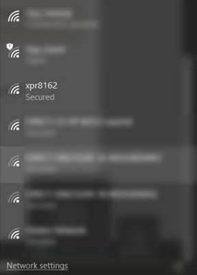

  2. Dal proprio dispositivo, andare al menu dei collegamenti wireless.
    Questo menu può variare in base ai diversi dispositivi.
  3. Scegliere il collegamento XPR®.
    Il nome predefinito della connessione è "xpr" + ID del sistema. L'ID del sistema è composto dalle ultime quattro cifre dell’indirizzo Media Access Control (MAC). Per maggiori informazioni sull’ID del sistema e l’indirizzo MAC, consultare Informazioni della schermata di interfaccia web.
    Se si desidera modificare il nome della connessione, consultare Schermata Other (Altro).
    Le immagini mostrano la connessione wireless per
  4. Inserire la password hypertherm.
