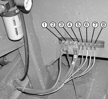

図 1. 切断機テーブルの接地バスに接続されたプラズマ切断システムのコンポーネント
1 ガントリー接地バス
2 接地棒
3 プラズマ切断システムワークケーブル (+)
4 Gas connect console (ガス接続コンソール)
5 CNC 筐体
6 トーチホルダー
7 プラズマ切断システムシャーシ
8 TorchConnect コンソール
クーラー、該当する場合 (非表示)

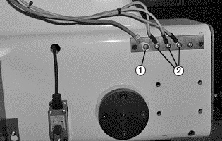

次の写真にはガントリー接地バスの例が示されています。これはモーター近くの位置でガントリーにボルトで取り付けられています。ガントリーに実装されたコンポーネントからの個々の接地ケーブルはすべてバスに接続します。その後、単一の重ケーブルをガントリーの接地バスから切断機テーブルの接地バスに接続します。
図 2. ガントリー接地バスの例
ガントリー接地バスの例
1 切断テーブルの接地バスへのケーブル
2 ガントリーのコンポーネントからの接地ケーブル
