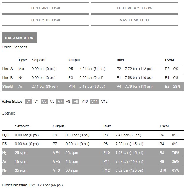

この画面には 2 つの表示オプションがあります。
テキストビュー
テキストビューでは、リアルタイムのガス圧力と現在アクティブなバルブの状態がテキストで示されます。バルブがアクティブであればグレーで画面に表示されます。
この画面では、バールと psi の両方の測定単位が表示されます。

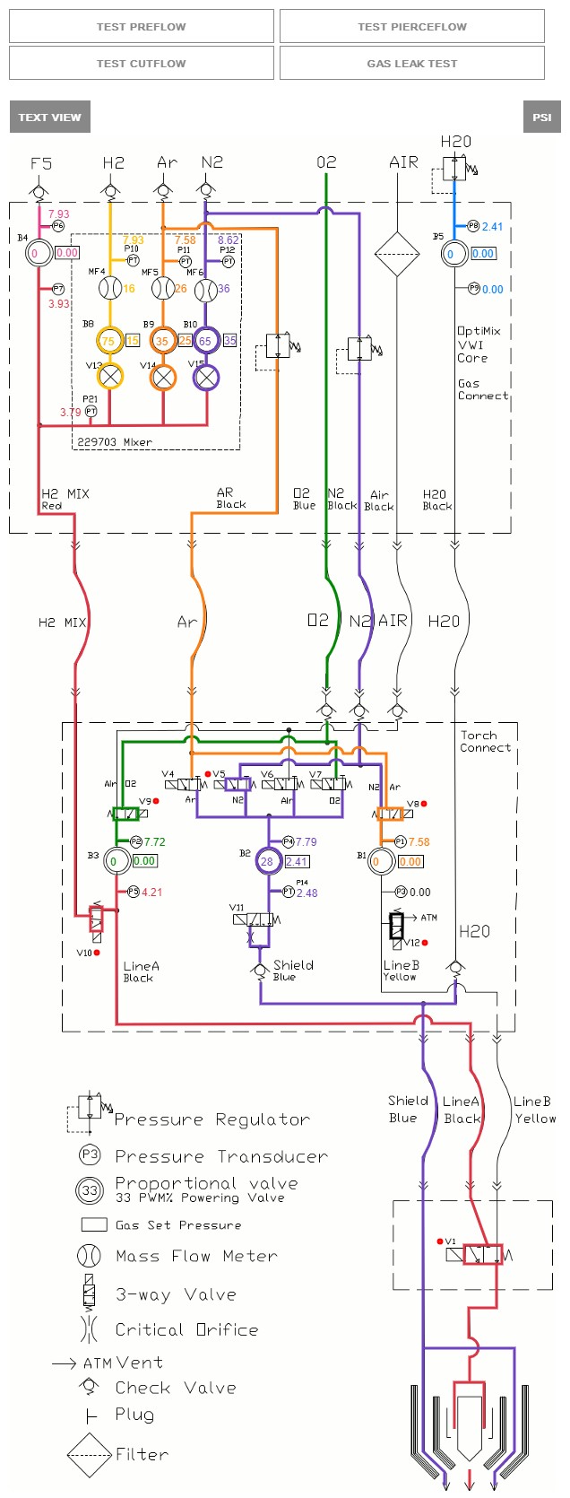

ダイアグラムビュー
ダイアグラムビューでは、以下がダイアグラムで示されます。:
  • リアルタイムのガス圧力と現在アクティブなバルブの状態。
  • 加圧された量と通電しているバルブ。アクティブ状態が色で示され、圧力の変化量に応じてラインの太さが変化します。
  • ダイアグラムに示されている比例バルブと使用率 (PWM) センサー付近の圧力測定値。
この画面には、バールまたは psi の測定単位を表示するオプションがあります。
この画面では 4 つのテストを実行できます。
  • プリフローをテスト
  • カットフローをテスト
  • ピアスフローをテスト
  • ガスのリークテスト
注:
ガスリークテストは、すべてのガス接続コンソールで実行できます。詳しくは ガスのリークテストを行う を参照してください。
ボタンを選択するとテストが開始します。ボタンがアクティブであれば赤色で画面に表示されます。アクティブなバルブはグレーで表示されます。ライン A、ライン B、およびシールドされるガスは、選択したプロセス ID によって異なります。ガスは同じボタンまたはテストを停止する別のボタンを選ばない限り 60 秒間流れます。
図 1. ガスシステムのステータスを示すテキストビュー画面の例
図 2. ガスシステムのステータスを示すダイアグラムビュー画面の例
