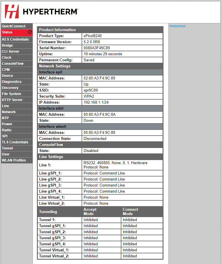

  1. AP モードを使って接続する の手順に従って、プラズマ電源装置にワイヤレス設定デバイスを接続します。
  2. Other (その他) 画面で Connect (接続) を選択して Device Setup (デバイス設定) 画面を開きます。
    XPR® web インターフェイスに表示されるフィールドは、 モデルによって異なります。ここに示されている画面は参考用です。
    Other (その他) 画面の Connect (接続) ボタン
  3. 必要に応じて、Device Setup (デバイス設定) 画面を使用してワイヤレスアダプターを設定します。
