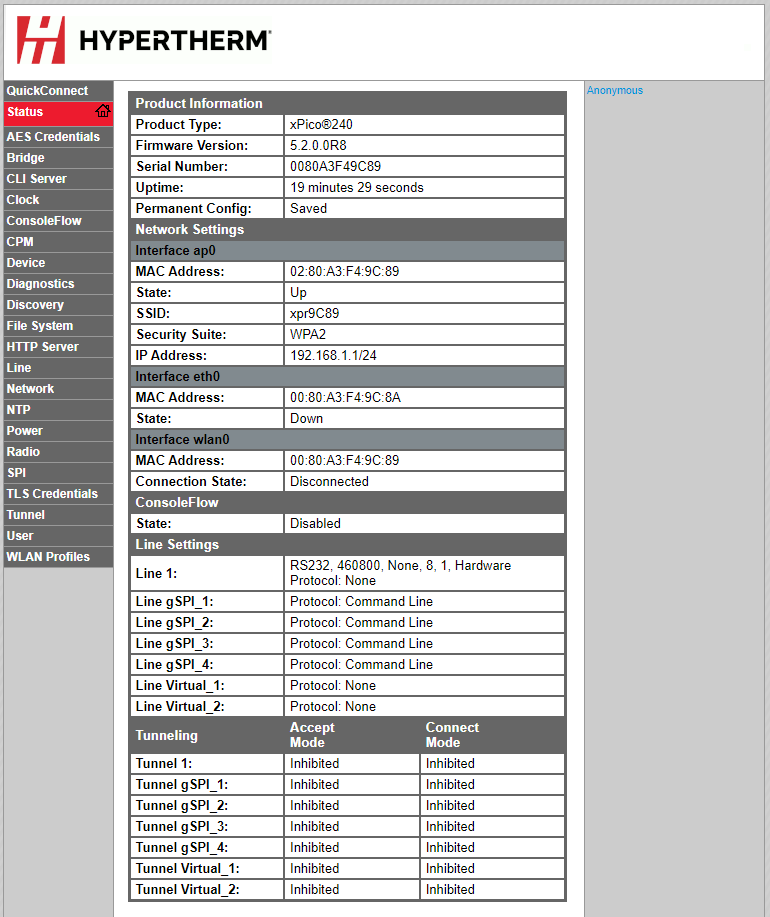

네트워크 모드를 사용하여 연결
네트워크 모드를 사용하여 다수의 플라즈마 전원공급장치를 네트워크에 연결합니다. 다수의 플라즈마 전원공급장치에 동시에 연결하여 제어할 수 있습니다.
- 화면, 최신 웹 표준을 지원하는 웹 브라우저 및 무선 액세스를 갖춘 컴퓨터 기반 기기가 있어야 합니다.
- 로컬 네트워크에 액세스할 수 있는 라우터를 설정해야 합니다. 이를 위해 라우터에 대한 지침을 사용합니다. 라우터 설정에 문제가 있다면 귀사의 시스템 담당자에게 문의하십시오.
- 라우터 사용을 위해 SSID와 패스프레이즈를 알고 계셔야 합니다.
