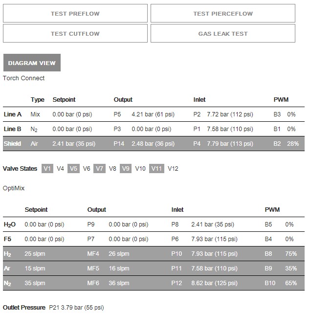

Widok tekstu
W widoku tekstowym wartości ciśnienia gazu w czasie rzeczywistym i stany obecnie aktywnych zaworów są w formie tekstu. Gdy zawór jest aktywny, ekran wyświetla go w kolorze szarym.
Na tym ekranie są widoczne zarówno jednostki miary „bar”, jak i „psi”.

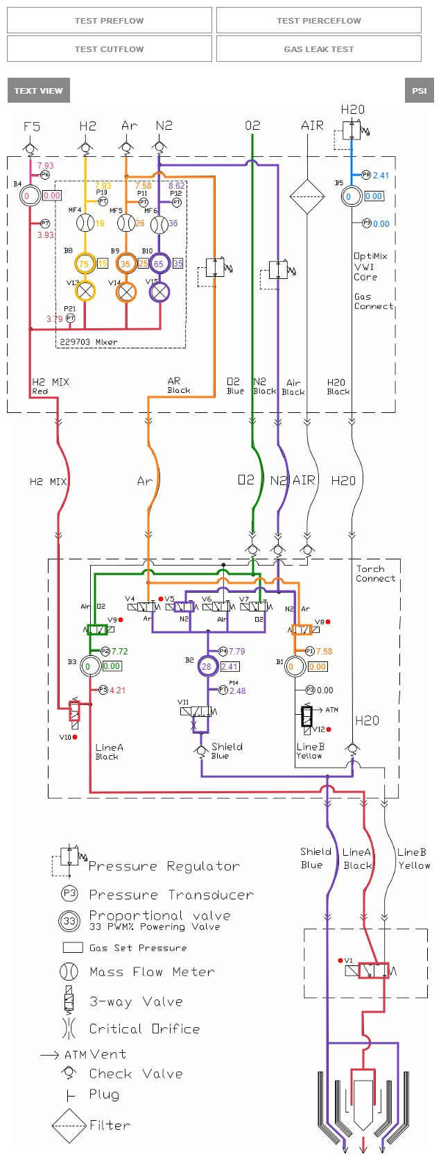

Widok schematu
W widoku schematu przedstawione są:
  • Wartości ciśnienia gazu w czasie rzeczywistym i stany obecnie aktywnych zaworów
  • Objętości pod ciśnieniem i zasilane zawory, które pokazują kolor, gdy są aktywne, oraz linie, które zmieniają grubość wraz ze zmianą ciśnienia.
  • Wartości zmierzone i wartości zadane ciśnienia w pobliżu zaworów proporcjonalnych i czujników cyklu pracy (modulacja szerokości impulsu) przedstawione w schemacie.
Na tym ekranie jest opcja pokazania jednostek miary „bar” lub „psi”.
Z poziomu tego ekranu można przeprowadzić cztery testy:
  • Test wstępnego przepływu
  • Test przepływu podczas cięcia
  • Test przepływu przebicia
  • Test wycieku gazu

Test rozpoczyna się po wciśnięciu przycisku. Gdy przycisk jest aktywny, ekran wyświetla go na czerwono. Aktywne zawory są wyświetlane na szaro. Gazy na linii A, linii B i osłonowe zależą od wybranego identyfikatora procesu. Gazy przepływają przez 60 sekund, chyba że użytkownik wybierze ten sam przycisk lub inny przycisk, który zatrzyma test.
Rysunek 1. Przykładowy ekran z widokiem tekstowym pokazuje stan systemu gazu

Rysunek 2. Przykładowy ekran z widokiem schematu opisującym stan systemu gazu
