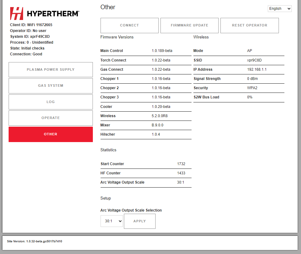

  2. Wybierz opcję Connect (Połącz) na ekranie Other (Pozostałe), aby otworzyć ekran Device Setup (Ustawienia urządzenia).
    Na ekranie interfejsu sieciowego XPR® znajdują się różne pola. Pokazany ekran ma charakter wyłącznie informacyjny.
    Przycisk Connect (Połącz) na ekranie Other (Pozostałe)
