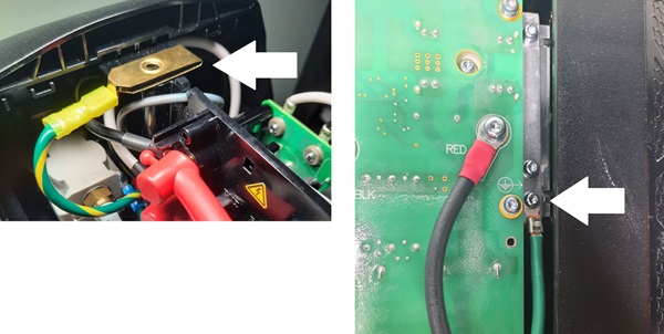

Fixar ao aterramento
Certifique-se de que a fonte de alimentação de plasma está aterrada corretamente antes de realizar procedimentos de localização de defeitos.
  • Use o grampo de aterramento próximo à parte superior do painel traseiro ou o parafuso de aterramento do dissipador de calor para todos os testes de localização de defeitos onde for necessário aterrar o multímetro.
    A imagem mostra dois locais dentro da fonte de alimentação de plasma que podem ser usados para aterrar o sistema.
