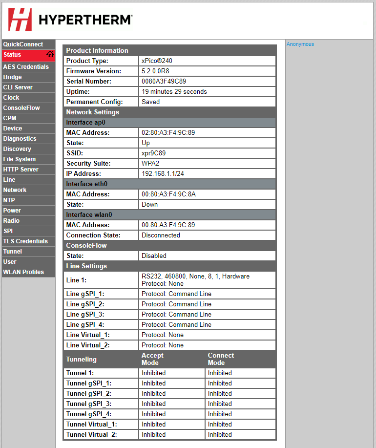

  1. Use o procedimento em Use modo de AP para conectar para conectar o dispositivo de configuração sem fio à alimentação do plasma.

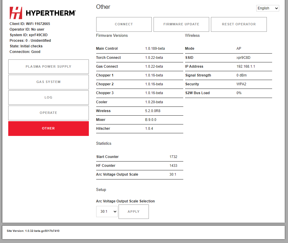

  2. Selecione Connect (Conectar) na tela Other (Outros) para abrir a tela Device Setup (Configuração do dispositivo).
    A interface da web XPR® mostra campos diferentes para modelos diferentes. A tela mostrada serve apenas como referência.
    O botão Connect (Conectar) na tela Other (Outros)
  3. Use a tela Device Setup (Configuração do dispositivo) para definir as configurações do adaptador sem fio conforme necessário.
    A tela Device Setup (Configuração do dispositivo)
