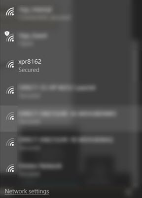

На своем устройстве откройте меню беспроводных подключений.
На разных устройствах это меню может быть разным.
Выберите подключение к XPR®.
Имя подключения по умолчанию — «xpr» + идентификационный номер системы (System ID). System ID — это последние четыре цифры адреса Управление доступом к среде передачи (MAC). Дополнительную информацию об идентификационном номере системы и адресе MAC см. в пункте Информация на экране веб-интерфейса.
Будет установлено подключение к источнику тока плазменной системы.
