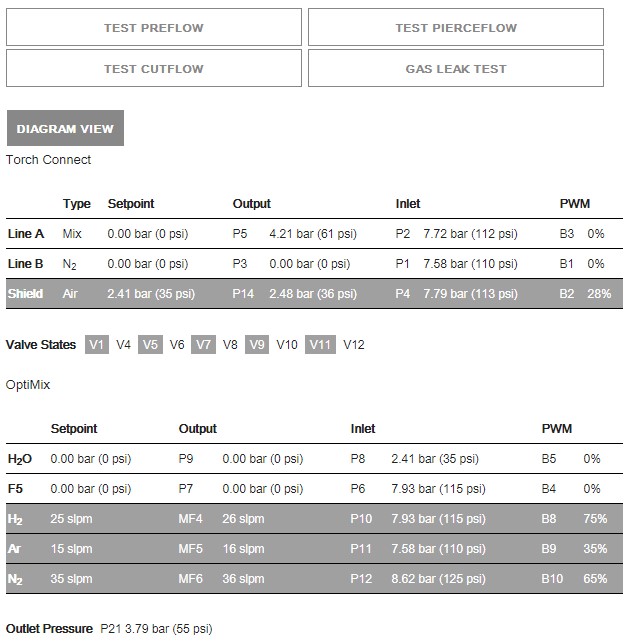

Просмотр в виде текста
В текстовом режиме данные о давлении газа и состоянии активных клапанов отображаются в текстовом виде в реальном времени. Активный клапан отображается на экране серым цветом.
На этом экране значения выводятся как в барах, так и в фунт/кв. дюйм.

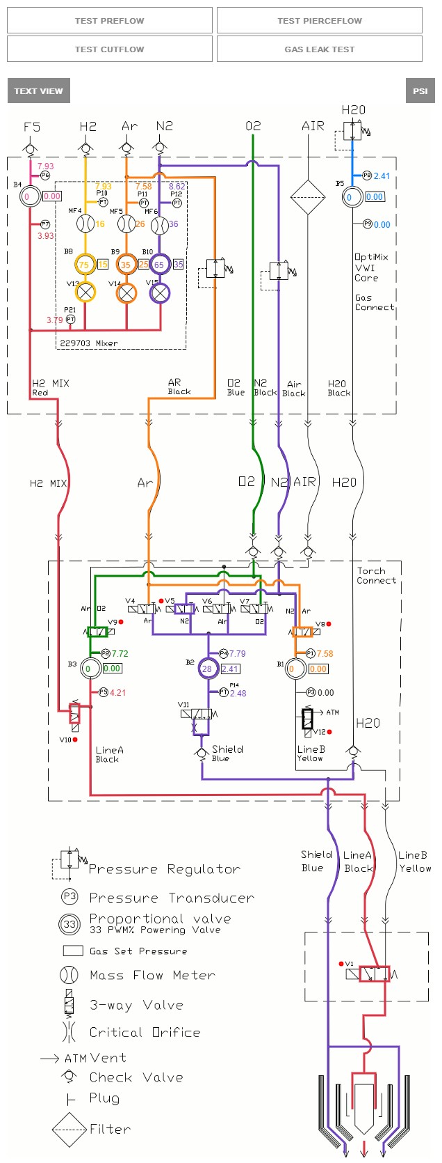

Просмотр в виде диаграммы
В этом режиме на диаграммах отображается следующая информация:
  • Данные о давлении газа в реальном времени и состоянии активных в настоящий момент клапанов.
  • Объемы газа под давлением и включенные клапаны с цветовой маркировкой состояния активности, а также линии, толщина которых изменяется с изменением давления.
  • На диаграмме представлены измеренные значения давления и уставки возле пропорциональных клапанов и датчики рабочего цикла (ШИМ).
На этом экране значения можно вывести как в барах, так и в фунт/кв. дюйм.

Рисунок 1. Образец экрана в текстовом режиме, на котором отображается состояние системы подачи газа
Рисунок 2. Образец экрана в режиме диаграммы, на котором отображается состояние системы подачи газа
