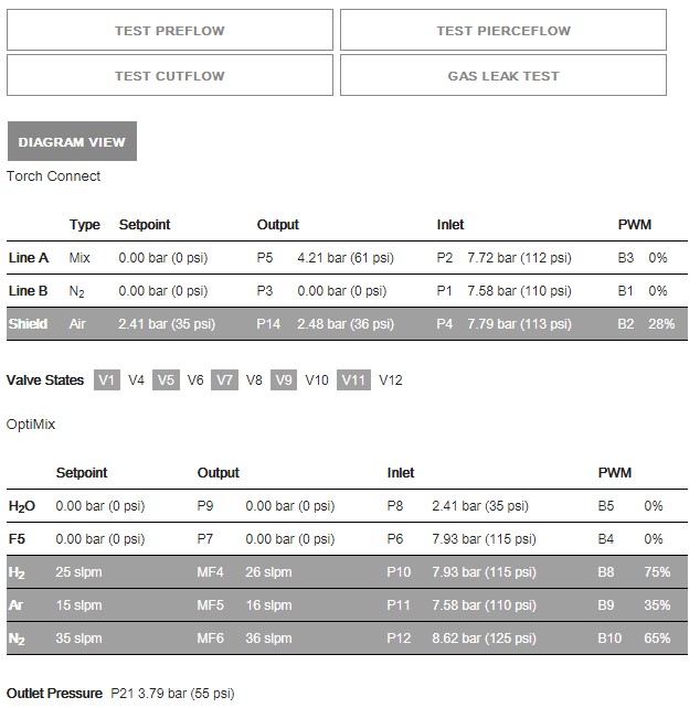

Metin görünümü
Metin görünümünde metin, gerçek zamanlı gaz basınçlarını ve hâlihazırda aktif olan valf durumlarını tanımlar. Bir valf aktif olduğunda, ekran onu gri olarak gösterir.
Hem bar hem de psi ölçü birimleri bu ekranda gösterilir.

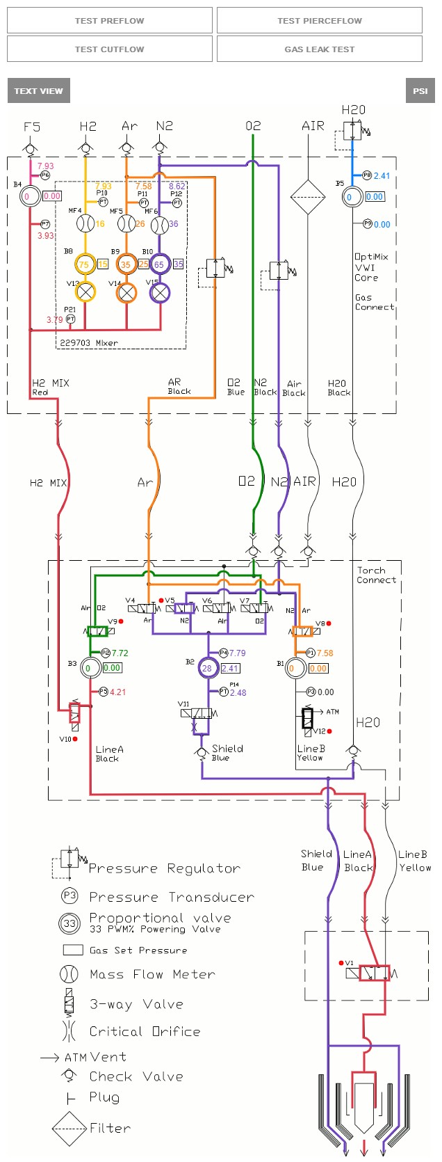

Şema görünümü
Şema görünümünde bir şema gösterilir:
  • Gerçek zamanlı gaz basınçları ve o anda aktif olan vana durumları.
  • Aktif olduğunda renk gösteren basınçlı hacimler ve enerjili valfler ve basınç miktarı değiştikçe kalınlığı değişen çizgiler.
  • Şemayla tanımlanan oransal valflerin ve görev döngüsü (PWM) sensörlerinin yakınındaki basınç ölçümleri ve ayar noktaları.

Şekil 1. Gaz sistemi durumunu gösteren örnek metin görüntüleme ekranı
Şekil 2. Gaz sistemi durumunu gösteren örnek şema görüntüleme ekranı
