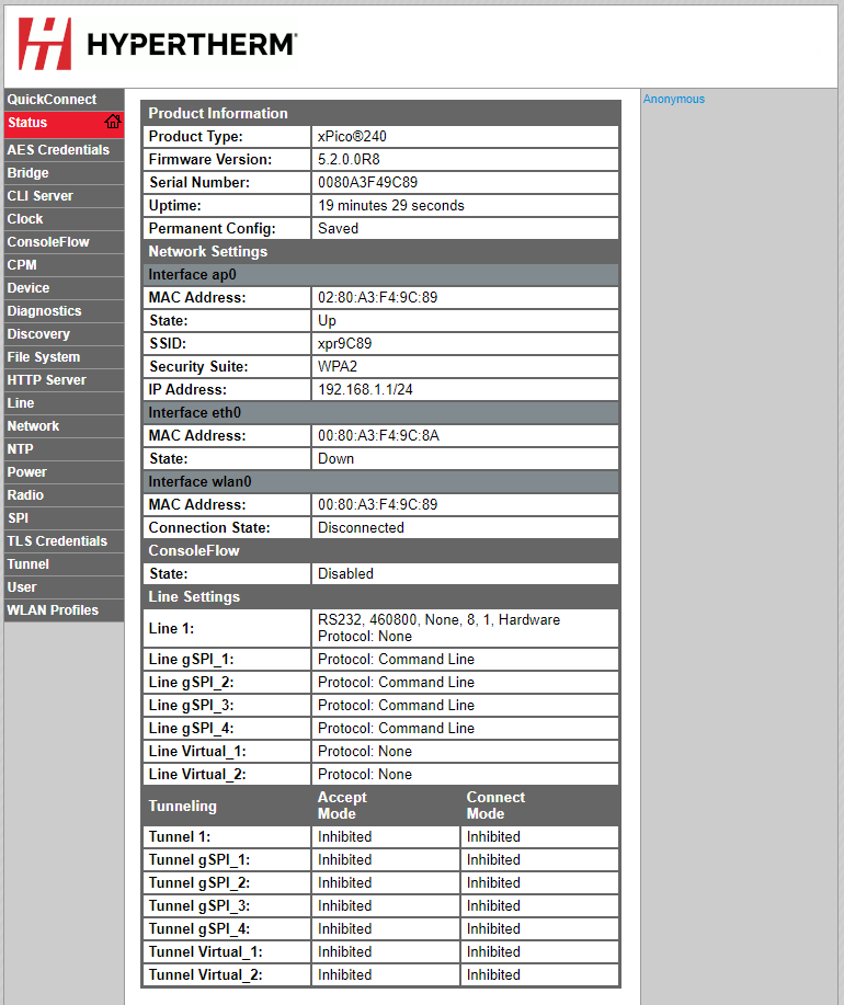

  1. Kablosuz kurulum aygıtını plazma güç kaynağına bağlamak için Bağlanmak için AP modunu kullanın içindeki prosedürü kullanın.

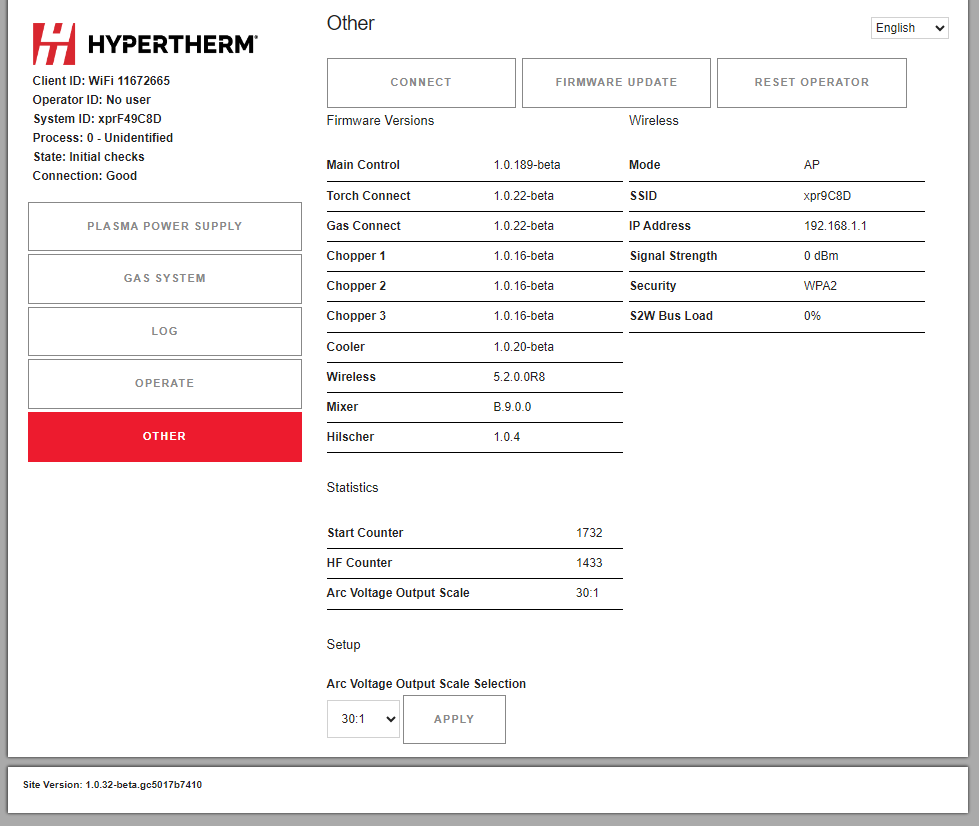

  2. Device Setup (Cihaz Kurulumu) ekranını açmak için Other (Diğer) ekranında Connect (Bağlan) öğesini seçin.
    XPR® web arayüzü farklı modelleri için farklı alanlar gösterir. Gösterilen ekran yalnızca referans içindir.
    Other (Diğer) ekranındaki Connect (Bağlan) düğmesi
  3. Kablosuz bağdaştırıcı ayarlarını gerektiği gibi yapılandırmak için Device Setup (Cihaz Kurulumu) ekranını kullanın.
