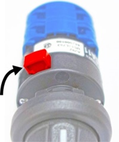

  9. 将电源开关安装到前面板上:
    • 单相型号:用 2 个螺丝将电源开关组件固定在前面板上。拧紧至 1.1 牛∙米(10 磅力∙英寸)。
    • 三相型号:将旋钮调至开启 (I) 位置。将开关组件压到电源开关旋钮的轴上。如图所示,红色锁舌应位于 "LOCK "位置。按压,直到组件发出咔嗒声并被牢牢固定到位。电源开关旋钮的图像。
