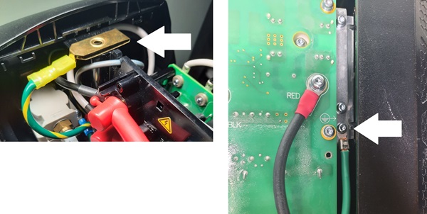

在执行故障排除程序之前,确保等离子电源正确接地。
本维修手册包括 Powermax45 SYNC® 等离子电源的维修部件和程序。
本资源列表将帮助您找到故障排除步骤。
检查这些组件,以便对系统进行适当的外部检查。
检查等离子电源内部是否有损坏迹象。
