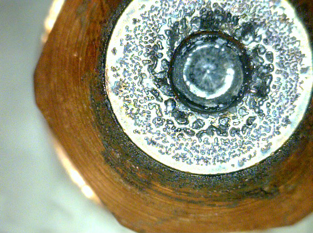

下列关于如何评估发射器磨损的指南适用于铪芯发射器电极:
  • 新电极的表面看起来闪亮光滑。
    新电极的标注描述了电极的各个部件。
    1 电极铪坑
    2 铪芯发射器
    3 电极表面

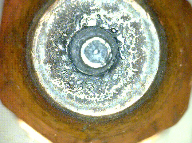

  • 如果电极点蚀直径超出铪芯(如图示所),请更换电极和喷嘴。已使用的电极的正常点蚀超出铪芯。
  • 如果您发现非对称、边缘粗糙的铪坑,并且电极表面粗糙,请更换电极和喷嘴。务必在更换电极的同时更换喷嘴。已使用的电极具有非对称点蚀。
  • 通常而言,如果电极点蚀深度超过下表中的标准,请更换电极和喷嘴。
