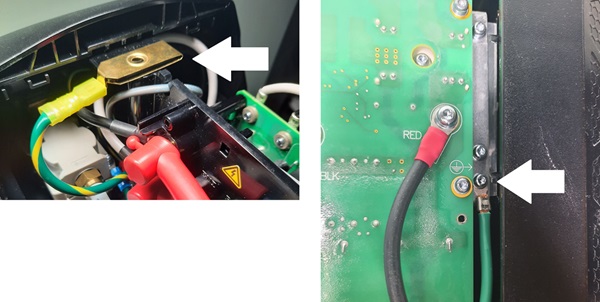

Erden
Vergewissern Sie sich, dass die Plasma-Stromquelle korrekt geerdet ist, bevor Sie die Fehlerbeseitigung durchführen.
  • Wenn für Tests im Rahmen der Fehlerbeseitigung ein Multimeter mit Erde/Masse verbunden werden muss, verwenden Sie dafür entweder die Erdungsklemme an der Oberseite der Rückwand oder die Erdungsschraube am Kühlkörper.
    Das Bild zeigt die beiden Stellen im Inneren der Plasma-Stromquelle, die für die Erdung des Geräts verwendet werden können.
