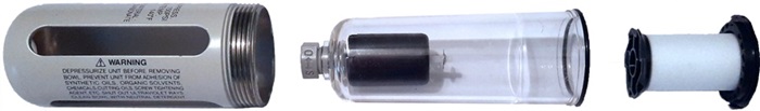

Entfernen Sie das Luftfiltergehäuse, indem Sie den Metallschutz abschrauben, bis er sich von der Luftfilter-Baugruppe im Inneren der Plasma-Stromquelle löst.
- Entfernen Sie das Luftfiltergehäuse vom Metallschutz.
Lösen Sie das Filterelement sanft aus dem Luftfiltergehäuse.
Der O-Ring an der Oberseite des Filtergehäuses darf dabei nicht beschädigt werden.

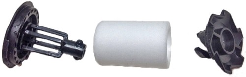

Drehen Sie die Kunststoff-Passstücke um etwa eine Vierteldrehung, bis sie sich voneinander trennen lassen.
Legen Sie die Passstücke beiseite.
Setzen Sie das neue Filterelement zwischen die Kunststoff-Armaturen.
Drehen Sie die Kunststoff-Passstücke etwa eine Vierteldrehung, bis sie miteinander verschraubt sind.
