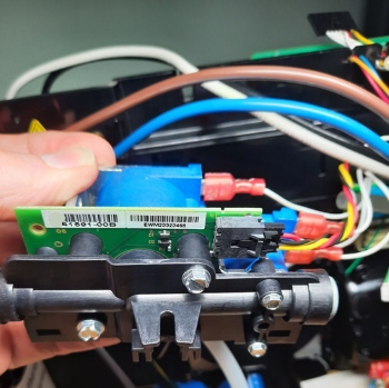

Ausbau des Magnetventils
  1. Führen Sie die folgenden Vorgänge aus:
    1. Stellen Sie den Netzschalter auf AUS (OFF) (O), trennen Sie das Netzkabel vom Stromnetz und trennen Sie die Gasversorgung.
    2. Deckel und Griff der Plasma-Stromquelle entfernen.
    3. Den Lüfter und die Lüfterhaube entfernen.
  2. Stecken Sie die beiden Gasversorgungsschläuche durch Drücken von der Magnetventil-Baugruppe ab.
    Anmerkung:
    Trennen Sie den Gasversorgungsschläuche von der Luftfilter-Baugruppe und dem 90°-Anschlussstück, wenn Sie auch die Schläuche ersetzen.
  3. Trennen Sie den Magnetventil-Steckverbinder von J8 an der Leistungs-Platine (PCB).
    Lösen Sie die Drähte von der Durchführung in der mittleren Platte und von der Kunststoffklammer.
  4. Drücken Sie die Magnetventil-Baugruppe von der Unterseite nach oben, um sie von der mittleren Platte zu lösen.
    Drücken Sie auf das Kunststoffgehäuse, um das Ventil zu entfernen. Drücken Sie nicht auf die Ventilbaugruppen-Platine.
    Das Bild zeigt die Leiterplatte mit Legende.
