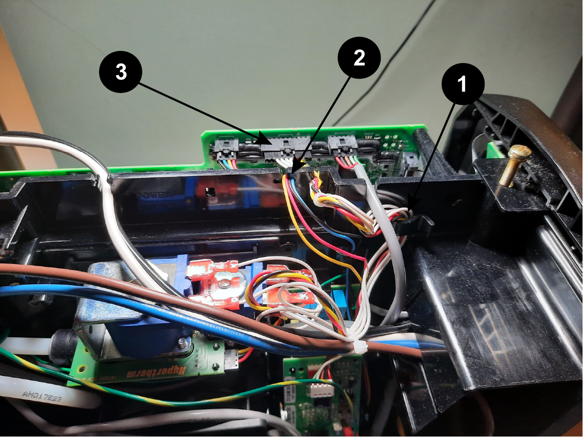

  3. Verlegen Sie die Kabel hinter der Kunststoffklammer und durch die Durchführung in der mittleren Platte.
  4. Stecken Sie den Steckverbinder des Magnetventils in J8 der Leistungs-Platine (PCB) ein.
    Das Bild zeigt die korrekte Drahtführung für das Magnetventil.
    1 Kunststoffklammer
    2 Kabeldurchführung
    3 Magnetventil-Steckverbinder J8
  5. Vergewissern Sie sich, dass die Drahtanschlüsse am Ventil sicher sind.
    Die Länge des Drahts sollte eine einfache Verlegung zur Leistungs-Platine ermöglichen, und er sollte nicht straff gespannt sein.
