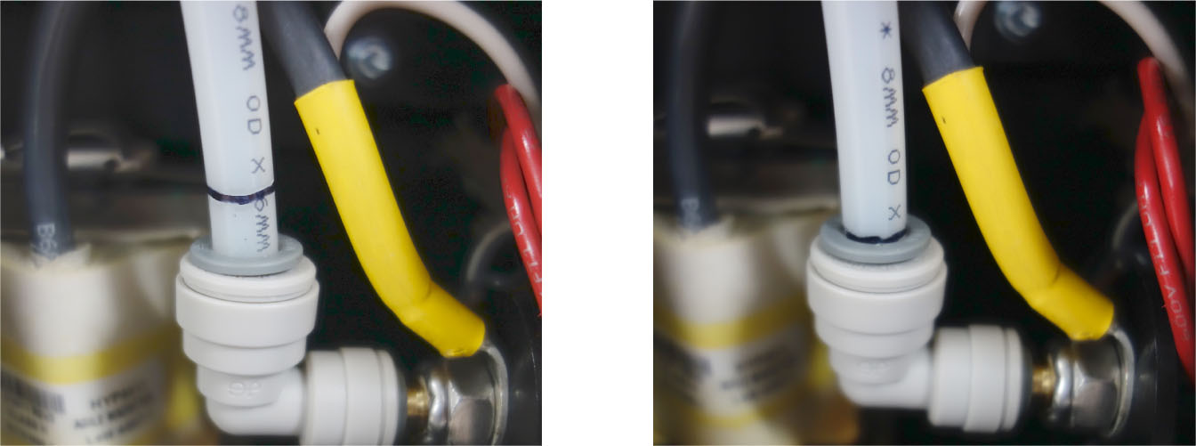

Gasversorgungsschläuche und 90°-Anschlussstück anschließen
  1. Stecken Sie das Ende des 90°-Anschlusses mit dem kleineren Durchmesser an den Messing-Brenneranschluss der Frontplatte an.
  2. Stecken Sie ein Ende des kürzeren Gasversorgungsschlauchs an das 90°-Anschlussstück an.
    Führen Sie den Schlauch so weit ein, dass die darauf markierte Linie wie in der Abbildung gezeigt den Anschluss erreicht.
    Das Bild zeigt die erforderliche Tiefe der Steckverbindung.
  3. Stecken Sie das andere Ende des kürzeren Gasversorgungsschlauchs an die Magnetventil-Baugruppe an.
    Führen Sie den Schlauch so weit ein, dass die darauf markierte Linie den Anschluss erreicht.
  4. Drücken Sie den Gasversorgungsschlauch in die Gehäuseteilerführungen aus Kunststoff.
  5. Stecken Sie ein Ende des längeren oder geschlungenen Gasversorgungsschlauchs an die Magnetventil-Baugruppe an.
  6. Machen Sie bei Bedarf eine Schlaufe mit dem Gaszufuhrschlauch und stecken Sie das andere Ende an die Luftfilter-Baugruppe an.
    Führen Sie den Schlauch so weit ein, dass die darauf markierte Linie den Anschluss erreicht. Die Unterseite der Schleife sollte auf dem Kunststofffach links vom Lüfter aufliegen.
  7. Vergewissern Sie sich, dass der geschlungene Gasversorgungsschlauch nicht geknickt ist.
