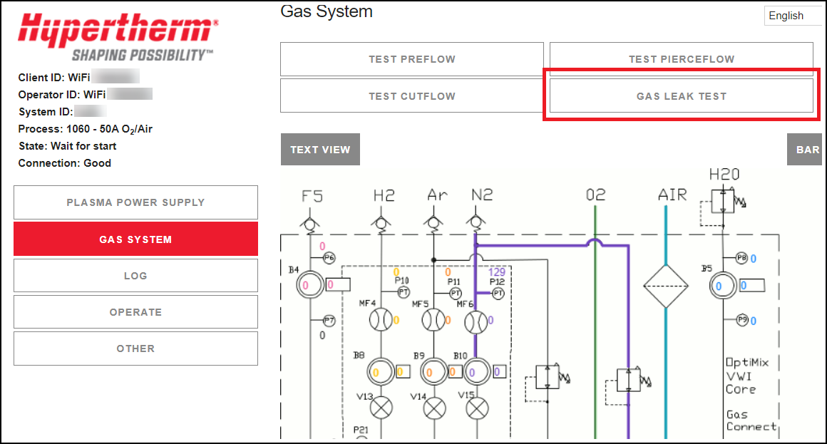

Gasundichtigkeitstests in der XPR-Webschnittstelle
Bei Auswahl von GAS LEAK TEST (Gasundichtigkeitstest) in XPR-Webschnittstelle:
  1. GAS LEAK TEST (Gasundichtigkeitstest) ist rot hervorgehoben, um anzuzeigen, dass die Schaltfläche aktiv ist und der Test gestartet wurde.
  2. Die aktiven Ventile sind farbig hervorgehoben.
  3. Die Gasanzeige für Leitung A, Leitung B und Schutzschild sind je nach Prozess-ID unterschiedlich. Gasundichtigkeitstest ist für Leitung A (schwarz) und Leitung B (gelb) möglich, aber nicht für Sekundärgas (blau).
  4. Die Gase strömen, bis dieselbe erneut oder eine andere Schaltfläche ausgewählt wird, die den Test unterbricht.
Abbildung 1. GAS LEAK TEST (Gasundichtigkeitstest) in der XPR-Webschnittstelle
Dieses Bild zeigt die Schaltfläche GAS LEAK TEST (Gasundichtigkeitstest) in einer Beispiel-Webschnittstelle.
