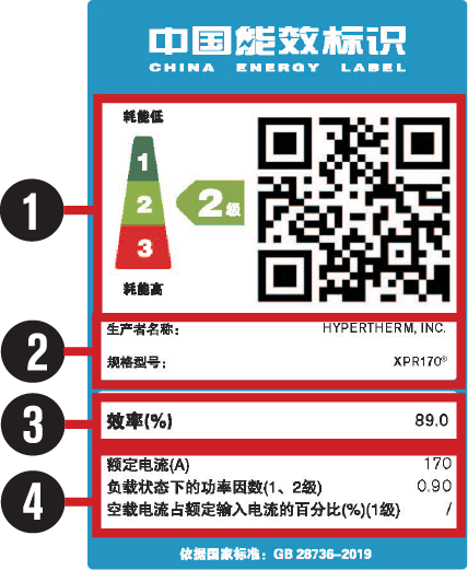

Étiquette énergétique de Chine XPR170
Le panneau arrière de la source de courant plasma XPR170® peut porter une étiquette énergétique de Chine contenant des informations sur l’efficacité énergétique.
Cette image montre un exemple d’étiquette énergétique de Chine pour la source de courant plasma XPR170.
1 Efficacité énergétique : Le niveau 1 est le plus efficace, le niveau 3 est le moins efficace
2 Nom du fabricant et modèle de la source de courant plasma
3 Efficacité énergétique (%)
4 Courant de sortie nominal, facteur de puissance en charge et courant à vide
Tableau 1. Spécifications d’efficacité énergétique de la source de courant plasma XPR170
Tension d’entrée Classe de rendement Efficacité (%) Courant de sortie (A) Facteur de puissance en charge Courant sans charge
380 2 89,0 170 0,90 /
