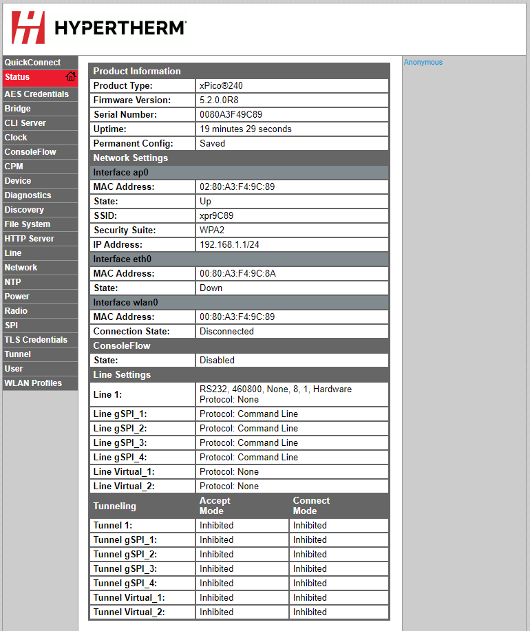

  1. Utilizzare la procedura in Utilizzo della modalità AP (Access Point) per eseguire il collegamento per collegare il dispositivo wireless di configurazione al generatore di plasma.

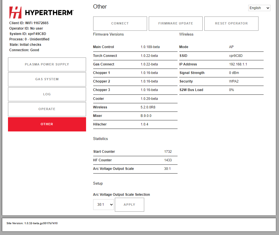

  2. Scegliere Connect (Connetti) nella schermata Other (Altro) per aprire la Schermata di Device Setup (Configurazione dispositivi).
    L’interfaccia web XPR® mostra campi diversi in base ai diversi modelli. La schermata nell'immagine serve solo come riferimento.
    Il pulsante Connect (Connetti) sulla schermata Other (Altro)
  3. Usare la schermata Device Setup (Configurazione dispositivi) per configurare l'adattatore wireless secondo necessità.
    La schermata di configurazione dispositivi
