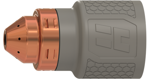

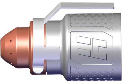

Hypertherm® は、レトロフィットトーチで使用する以下のカートリッジを提供しています。
| カートリッジの種類 | 部品番号 | 目的 | |
ドラッグ切断 (黄色) | 528162 | これらのカートリッジとハンドトーチを使用して、トーチをワークピース上にドラッグします(ドラッグ切断)。 |
マシン切断 (灰色) | 528161 |
これらのカートリッジは、マシンとロボットトーチで使用します。 |
オームリング | 428895 | このカートリッジは、各切断の前にワークピースの表面を見つけるオーム接触に対応したトーチ高さコントロール (THC) と共に使用します。 |
