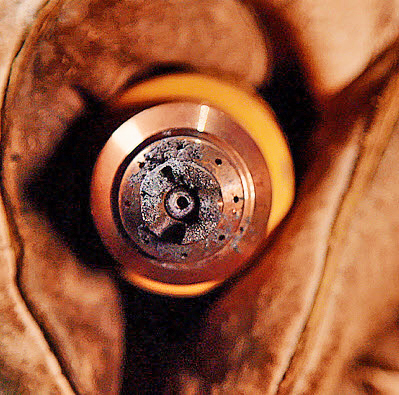

  • Ostrożnie usunąć stopiony metal, który gromadzi się w zwieńczeniu koronowym wkładu do cięcia ciągniętego.
    Nie należy wpychać obcego materiału do wnętrza dyszy ani osłony.
    Na tej ilustracji pokazano wkład pokryty osadem.
