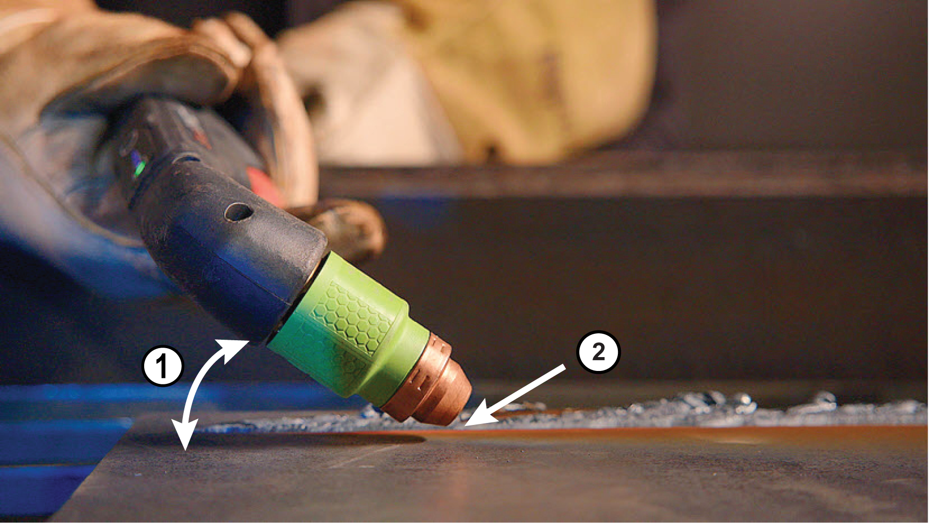

Rozpoczęcie żłobienia z palnikiem ustawionym pod kątem do elementu obrabianego
  1. Przed włączeniem palnika należy ustawić go pod kątem około 40–45° względem elementu obrabianego, a końcówkę palnika w odległości około 6–12 mm (1/4–1/2 cala) od elementu obrabianego.
    Na tej ilustracji przedstawiono palnik ustawiony pod kątem 40–45°.
    1 Kąt 40–45°
    2 6–12 mm (1/4–1/2 cala)

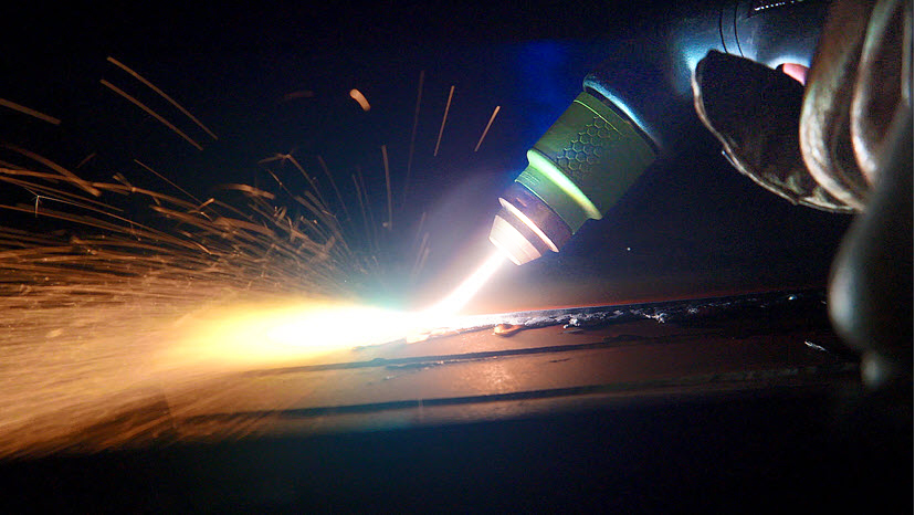

  2. Nacisnąć spust, aby aktywować łuk pilota i przenieść łuk na element obrabiany.
  3. Rozciągnąć łuk do 25–32 mm (1–1-1/4 cala).
    Na tej ilustracji pokazano palnik z rozciągniętym łukiem.

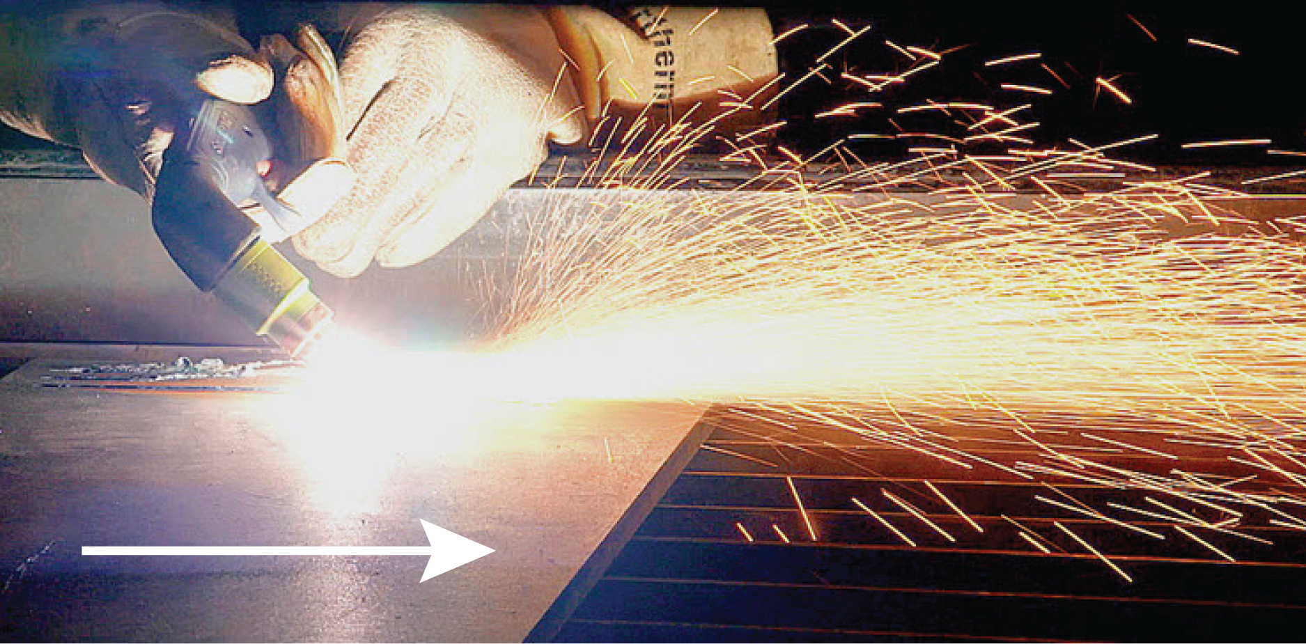

  4. Utrzymywać tę pozycję, przesuwając łuk plazmowy w kierunku tworzonego żłobienia.
    Na tej ilustracji pokazano żłobienie palnikiem i wskazano kierunek ruchu.
