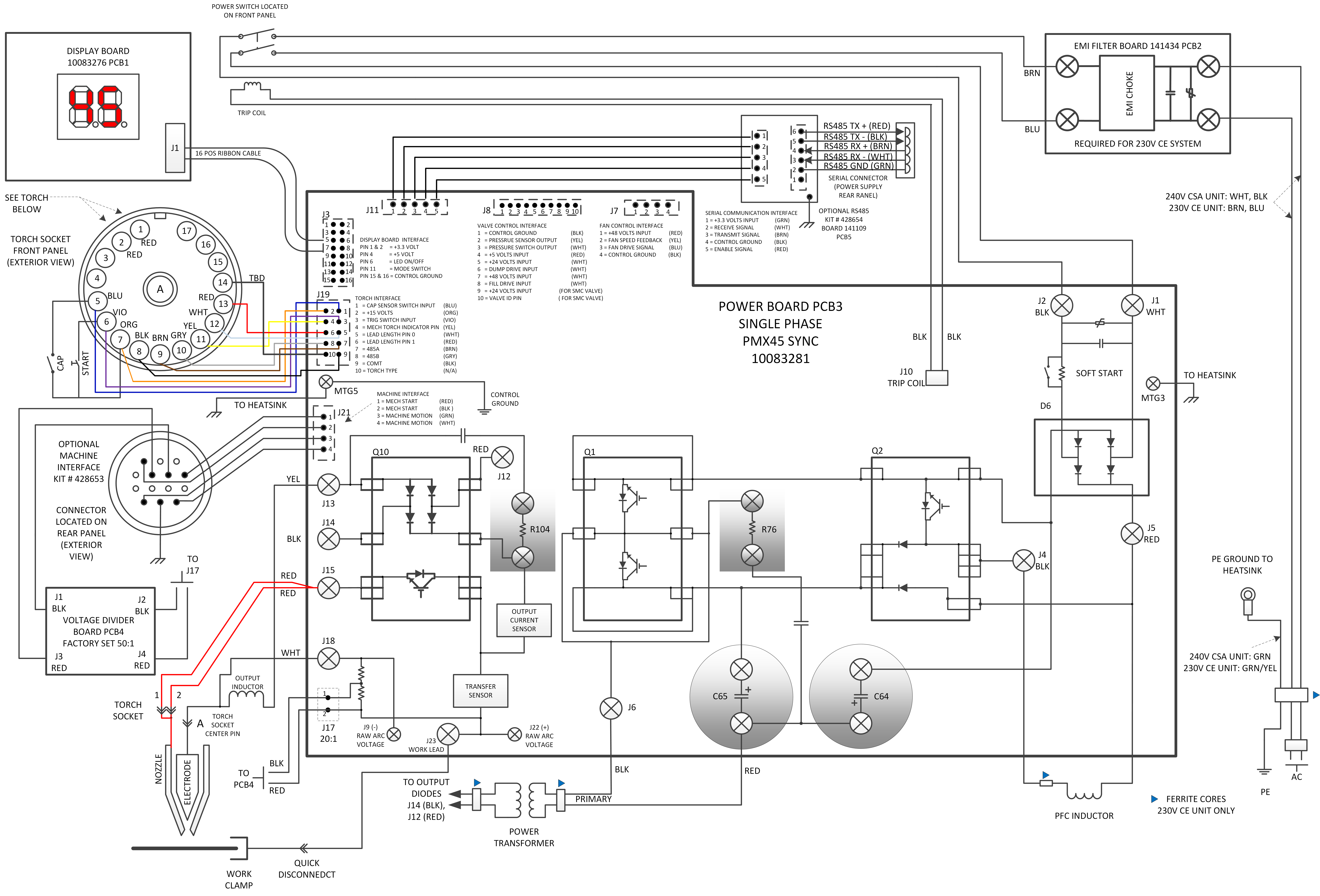

Diagramas do sistema
Esquemático do
Powermax45 SYNC®
— modelos monofásicos de 200 V – 240 V
Esquemático do
Powermax45 SYNC®

Esquemático do
Powermax45 SYNC
