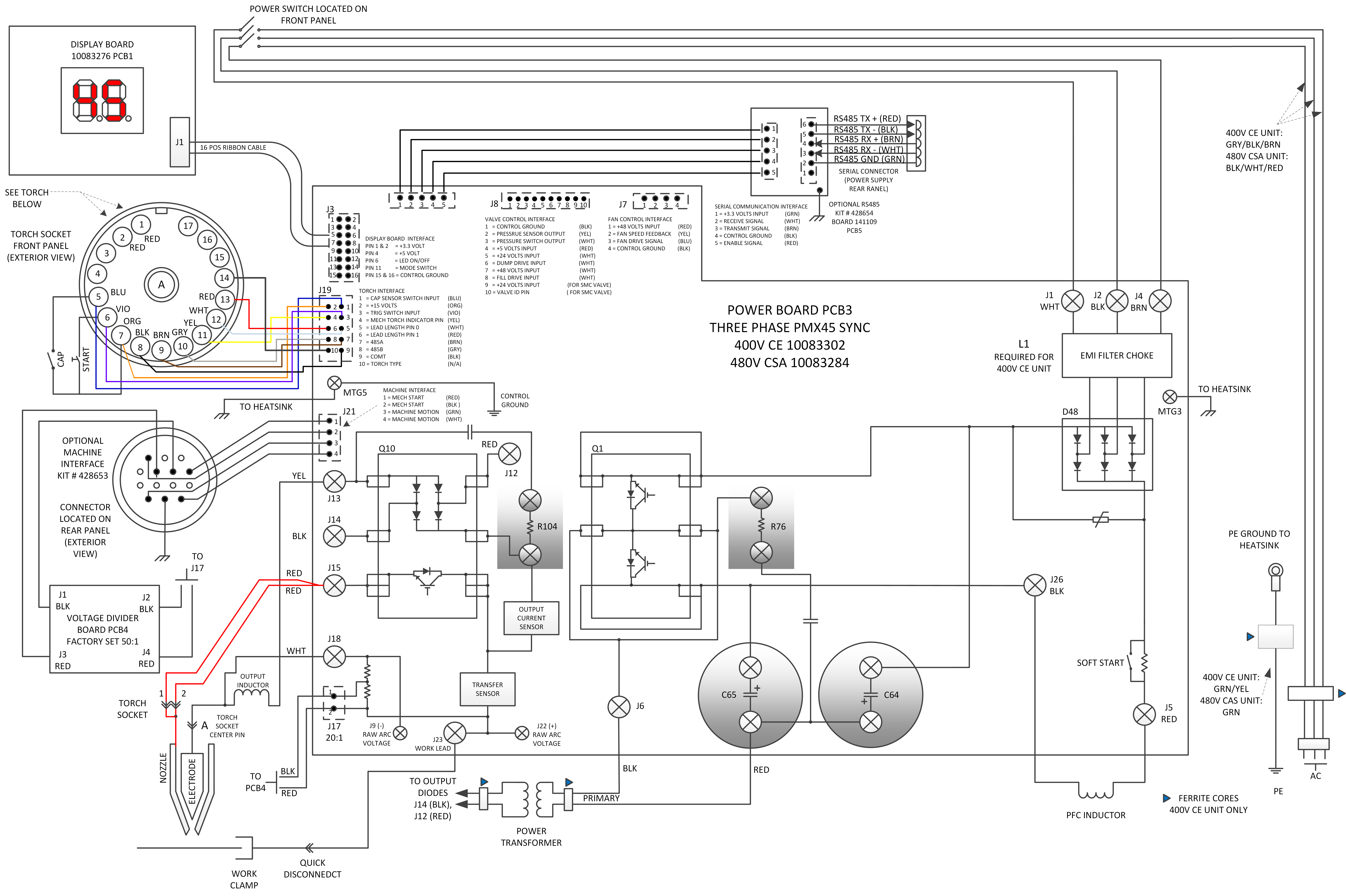

Diagramas do sistema
Esquemáticos do
Powermax45 SYNC®
— modelos trifásicos 400 V CE/CCC e 480 V CSA mostrados

Esquemáticos do
Powermax45 SYNC®
