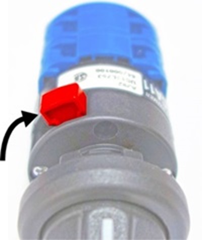

  9. Fixe a chave de alimentação ao painel frontal:
    • Modelos monofásicos: Fixe o conjunto da chave de alimentação ao painel frontal usando dois parafusos. Aperte para ajuste de torque de 1,1 N∙m (10 libras-força/pol).
    • Modelos trifásicos: Coloque o botão na posição ligada (ON) (I). Insira o conjunto da chave no eixo do botão da chave de alimentação. O engate vermelho deve estar na posição “LOCK” (travado), conforme mostrado. Insira até que o conjunto faça um som de clique e esteja bem seguro no lugar.Imagem do botão da chave de alimentação.
