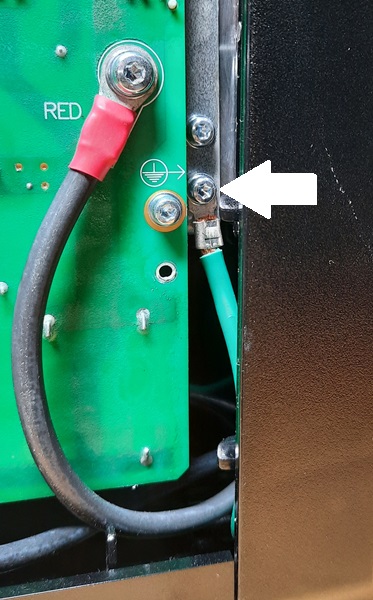

  5. Meça a resistência entre os cabos de entrada e o aterramento para garantir que a leitura esteja como aberta.
    • Para todos os modelos, certifique-se de que a resistência entre a entrada e o aterramento seja de >20 megaohms (MΩ).
    • Com a alimentação elétrica desconectada e a chave de alimentação na posição desligada (OFF) (O), certifique-se de que todos os circuitos estejam abertos.
    • Os valores elétricos apresentados têm tolerância de ±25%. Porém, essa faixa destina-se apenas para referência. Os valores de resistência podem variar amplamente dependendo do tipo de multímetro e da polaridade usada para realizar as leituras.
    A imagem mostra onde encontrar a conexão de terra.
