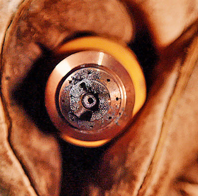

  • Sürükleyerek kesme kartuşlarının kale uçlu muhafazalarında biriken erimiş metali dikkatli bir şekilde giderin.
    İstenmeyen malzemeyi nozul veya muhafaza içine itmeyin.
    Bu resimde, üzerinde birikme olan bir kartuş gösteriliyor.
