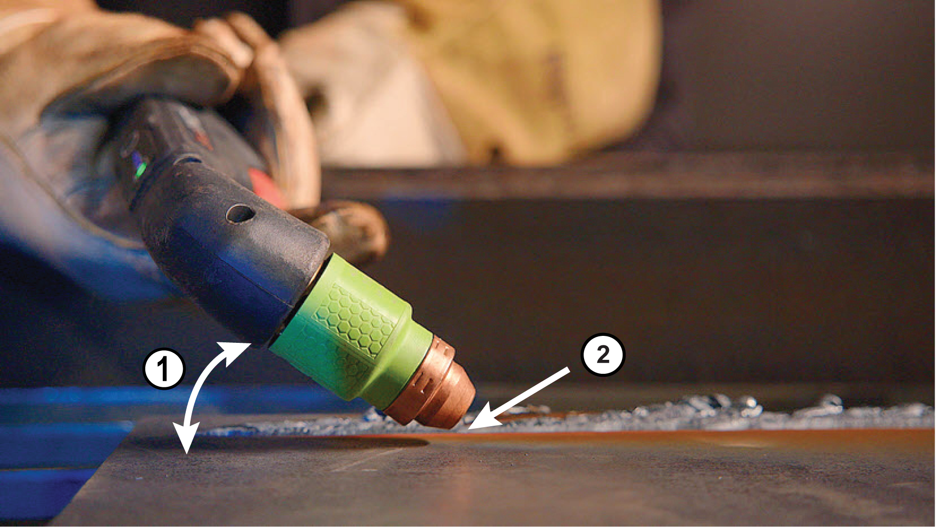

  1. Torcu ateşlemeden önce, torç ucu çalışma parçasında yaklaşık 6 mm-12 mm (1/4 inç-1/2 inç) mesafede olacak şekilde,torcu çalışmaparçasınayaklaşık40°-45°açıda tutun.
    Bu resimde, 40°-45° açıda bir torç gösteriliyor.
    1 40°-45° açı
    2 6 mm-12 mm (1/4 inç-1/2 inç)

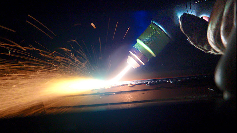

  3. Arkı 25 mm-32 mm (1 inç-1-1/4 inç) esnetin.
    Bu resimde, ark esnemesi olan torç gösteriliyor.

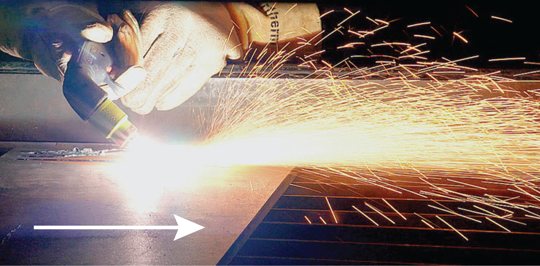

  4. Plazma arkını, oluşturmak istediğiniz oluk yönünde iterken bu pozisyonu koruyun.
    Bu resimde, bir torç oluk açma gösteriliyor ve gezinme yönü tanımlanıyor.
