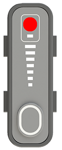

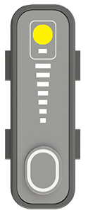

Çizelge 1. Durum LED renkleri
LED rengi Anlamı
Bu resimde, kontrol indikatöründe yeşil bir ışık gösteriliyor. Yeşil = Kesmeye hazır.
Bu resimde, kontrol göstergesinde sarı bir ışık gösteriliyor. Sarı = Torç kilitli.
Bu resimde, kontrol indikatöründe kırmızı bir ışık gösteriliyor. Kırmızı = Bir iç sistem parçası muhtemelen arızalı.
