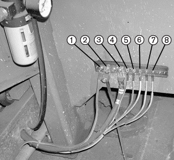

Aşağıdaki resim, bir köprü topraklama busu örneğini göstermektedir. Motora yakın olarak köprüye cıvatalanır. Portal üzerine monte edilen bileşenlerden gelen tüm ayrı topraklama kabloları veri yoluna bağlanır. Tek bir ağır kablo daha sonra portal topraklama barasını masa topraklama barasına bağlar.
Şekil 2. Portal topraklama bus örneği
Gantry topraklama bus örneği
1 Kesim sehpası toprak busuna giden kablo
2 Köprüdeki parçalardan gelen topraklama kabloları
