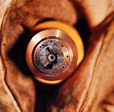

  • 小心地清除累积在拖拽切割用一体式快换割嘴城堡式凸头的金属熔渣。
    切勿将多余物质推入喷嘴或保护帽内部。
    该图显示一体式快换割嘴上有积聚物。
  • 小心地清除会导致保护帽中气流孔堵塞的金属熔渣。
    切勿将多余物质推入喷嘴或保护帽内部。
