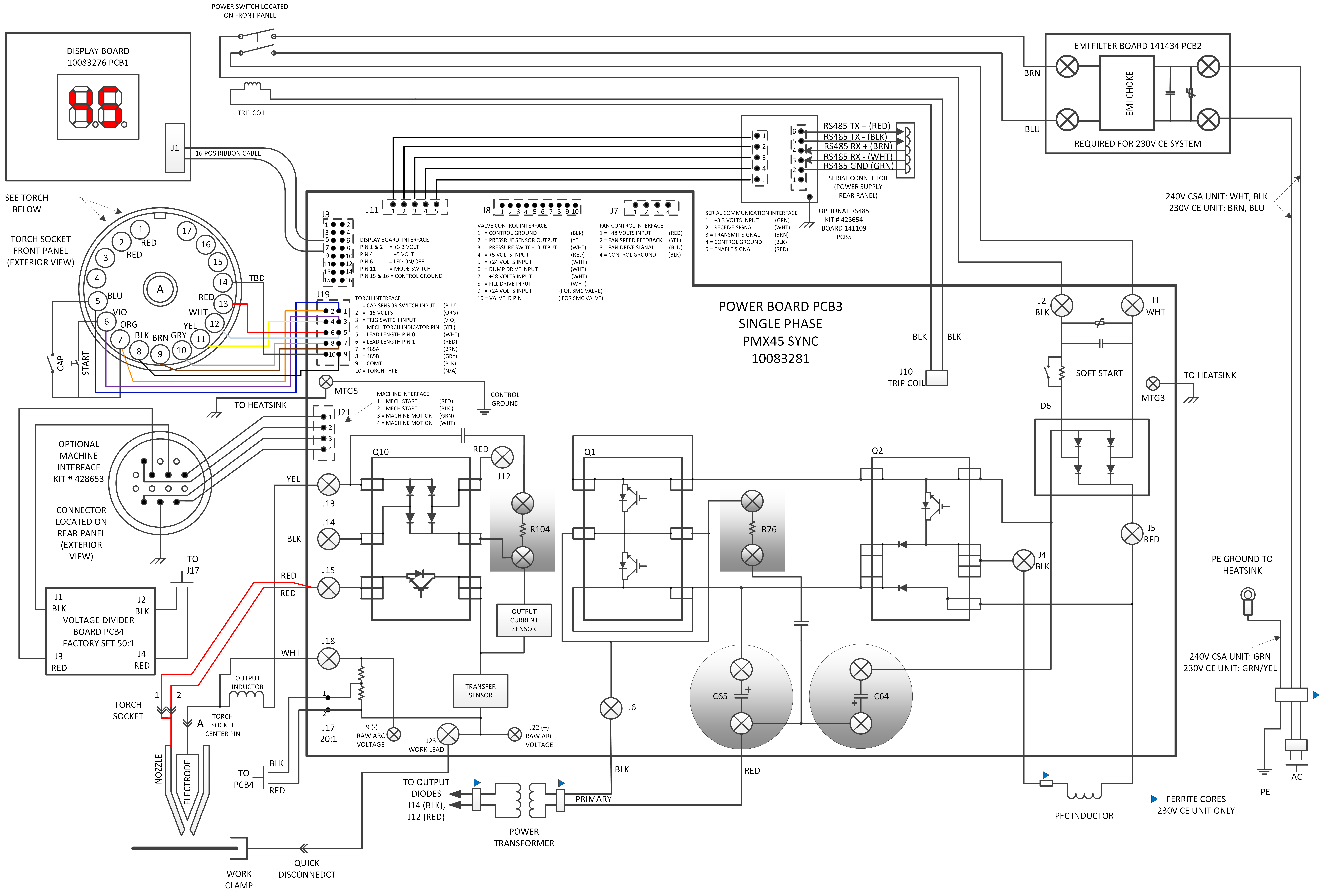

Powermax45 SYNC
示意图 - 200 V - 240 V 单相型号
