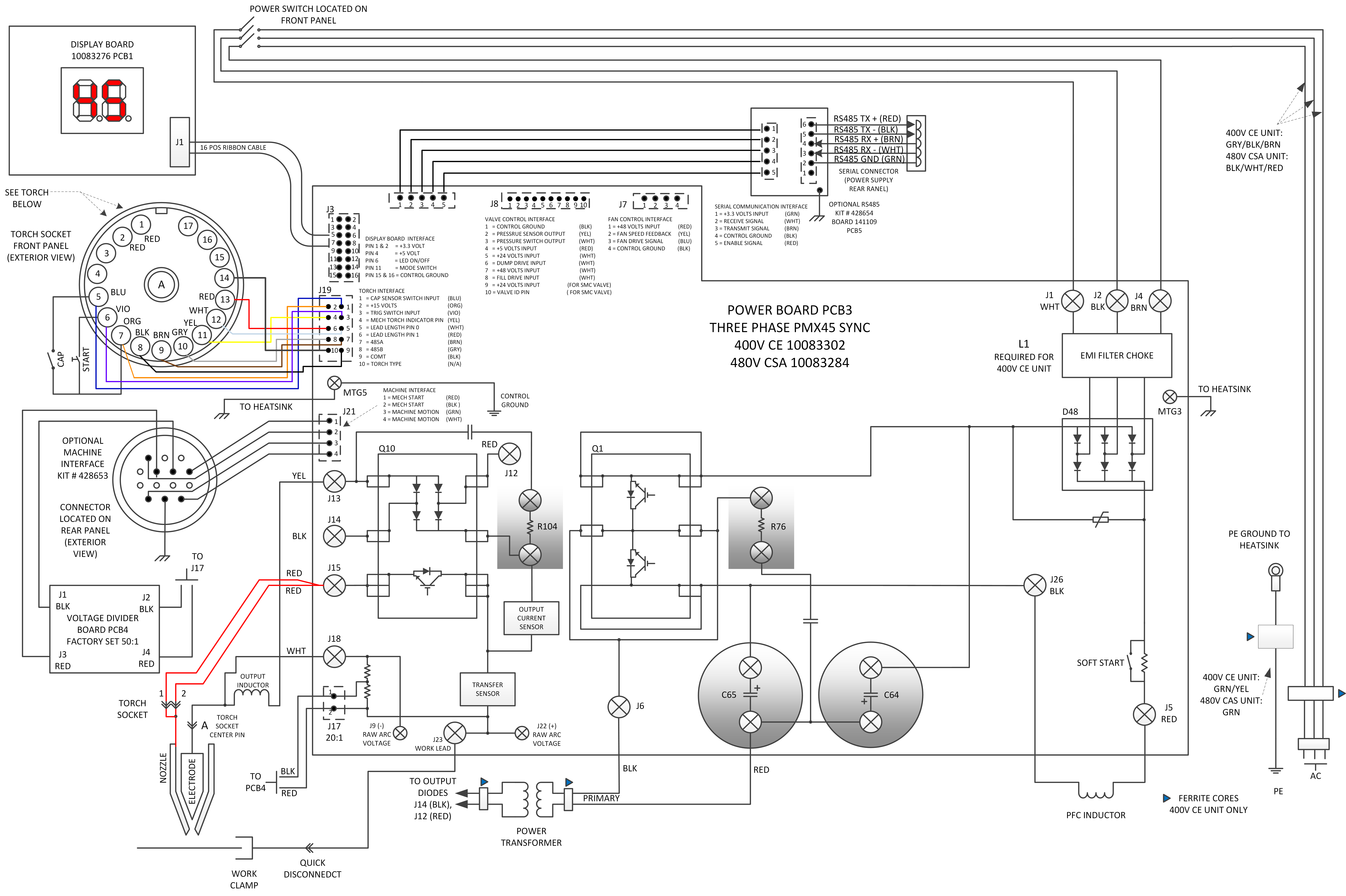

Powermax45 SYNC®
示意图 — 所示为 400 V CE/CCC 和 480 V CSA 三相型号

Powermax45 SYNC
